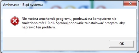

Podczas instalacji pojawia się komunikat:
Nie można uruchomić programu, ponieważ na komputerze nie znaleziono mfc110.dll.
Spróbuj ponownie zainstalować program, aby naprawić problem.
Instalacja zostaje przerwana i ten sam komunikat pojawia się przy próbie uruchomienia programu.
hmmfc01.jpg [ 22.38 KiB | Przeglądany 7031 razy ]

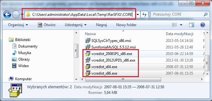

Przyczyną komunikatu jest niepowodzenie w instalacji
Microsoft Visual C++ XXXX Redistributable
Uruchom oddzielnie instalację tego komponentu i zobacz co jest przyczyną.
Setup znajdziesz w katalogu tymczasowym
C:\Users\nazwa_użytkownika\AppData\Local\Temp\RarSFXX\CORE
hmmfc03.jpg [ 90.1 KiB | Przeglądany 7030 razy ]

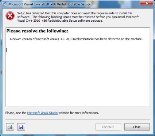

Jedną z przyczyn może być obecność w systemie nowszej wersji.
hmmfc02.jpg [ 49.01 KiB | Przeglądany 7030 razy ]
