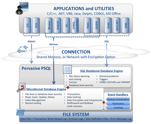

W odpowiedzi na Twoją wiadomość można by napisać książkę.
8143 pisze:
[...] nie mogę pojąć co i komu tam strzeliło do głowy, by zaciągnąć do pracy taką zdechłą technologię.
Symfonia to jeden z pierwszych programów dla firm pod Windows. W tamtym czasie ta technologia nie była taka zdechła.
Dodam, że dziś trwają prace nad zmianą "silnika" na MySQL.
O zasadzie działania Pervasiva i Microkernela jest dużo informacji w sieci http://en.wikipedia.org/wiki/Pervasive_PSQL
pvsw_works.png [ 154.15 KiB | Przeglądany 5915 razy ]
Trochę o wyciąganiu danych przez ODBC jest też na forum.
