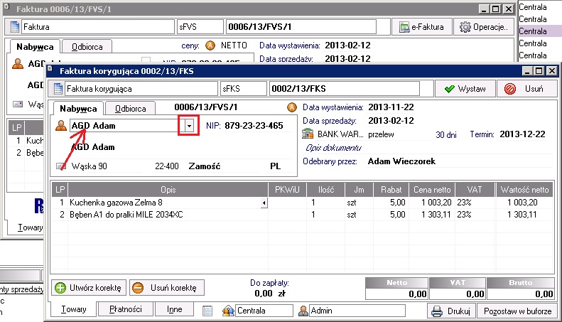

czy istnieje możliwość wystawienia korekty faktury w taki sposób aby korekta wyła wystawiona na innego Nabywcę.
Od czasu faktury nabywca zmienił nazwę nazwę firmy oraz wszystkie dane łącznie z numerem NIP. Dlatego chciałby aby wystawić mu fakturę na nowe dane. Czy w ogóle jest to możliwe bo Symfonia domyślnie przenosi na fakturę korektę kontrahenta z faktury, i nie mogę już na korekcie dokonać zmiany.

Jeżeli kontrahent zmienił nazwę to należy mu zmienić nazwę a nie tworzyć nowego.
Wystawiając korektę, kopiowane są stare dane z dokumentu pierwotnego.
Mimo, że strzałka wyboru kontrahenta jest nieaktywna możemy uaktualnić dane kontrahenta z kartoteki.
Należy dwukrotnie kliknąć na kod kontrahenta. Otworzy się okienko kontrahenta. Wybierz użyj.

To akurat wiem, że w ten sposób można zmienić dane kontrahenta. Jednak mi chodzi o to aby wybrać nowego kontrahenta z kartoteki ponieważ zmiana nazwy nie została wykonana na obecnej kartotece tylko została utworzona nowa kartoteka. Czy coś takiego jest możliwe ?

To już nie jest ten sam kontrahent więc nawet lepiej, że program tego pilnuje bo mogłoby to doprowadzać do dziwnych sytuacji.

Połącz tych kontrahentów. Do nowego dołącz starego.
