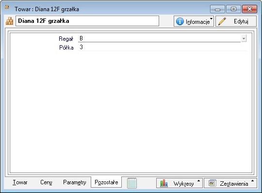

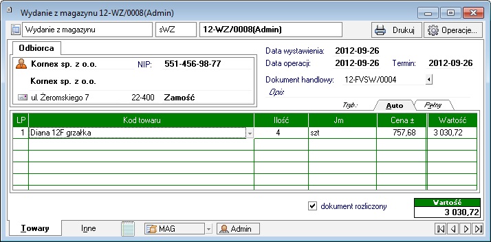

Forum śledzę systematycznie i wielokrotnie mi pomogło jednak z tym nie mogę sobie poradzić i odszukać odpowiedzi.
Korzystamy z pól dodatkowych "słowniki pól" w tych polach określona jest lokalizacja produktu na magazynie .
Każdy produkt ma określoną lokalizację przykładowo regał1 , regał2 itp.
Chciałbym jednak aby dokument wydania z magazynu zawierał tą właśnie informację na wydruku.
Pozwoliło by to zaoszczędzić magazynierowi masę czasu bo miałby na kartce towaru do wydania lokalizacje towarów.
W jaki sposób mógłbym dodać takie pole / kolumnę obok każdego towaru z listy na dokumencie wydania towaru z magazynu ?
Dziękuję za pomoc .

Najprościej jest dodać tą informację pod nazwą towaru. Jeżeli chcesz dodać kolumnę to informacje jak to zrobić też znajdziesz na forum.
Podobny temat pojawił się kiedyś z tym ,że do FORTE viewtopic.php?f=2&t=5080
Zmodyfikuj wydruk Raporty -> Dokumenty -> Magazynowe -> Wydanie z magazynu -> Wydanie z magazynu
:szukaj ZNAJDŹ
#include "Formatka - magazyn dokumenty"
#include "Dokumenty magazynowe - include"
#include "Dokumenty magazynowe - ramki"
:wstaw_pod WSTAW POD
string sub PolaDodatkowe( long idTowaru )
int iPole
   baseTW polaTW
   polaTW.Open()
   polaTW.GetRecById( idTowaru )
   for iPole= 1 to iPole > 8
      PolaDodatkowe += using "%s ", polaTW.GetField( (using "poledod%d",iPole) )
   next iPole
endsub
:szukaj ZNAJDŹ
      kolumna 2,PiszWyrazy(sTmp,KolTab1(2))
ZAMIEŃ NA
      kolumna 2,PiszWyrazy(sTmp,KolTab1(2)) + lf + PolaDodatkowe( pozycje(i).idtw )
Pamiętaj o Shift+Ctrl+Z
