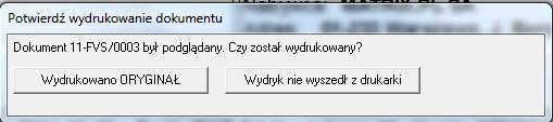

Czy w bazie programu Handel jest zapisywana informacja o tym, że dokument był wydrukowany?

Post Re: Handel znacznik drukowania faktury
nie
Opracowaliśmy pewne rozwiązanie dla przypadku kiedy użytkownikom zdarza się drukować kilka razy Oryginał faktury.
Jeżeli o to Ci chodzi albo o coś podobnego to opiszę jak tego pilnujemy.
Dokładnie o coś takiego mi chodzi.
Jeżeli można bardzo proszę o opis.
Rozwiązanie polega na tym, że po wejściu w podgląd faktury program zadaje pytanie użytkownikowi czy wydrukował dokument.
hmwydruki01.jpg [ 12.96 KiB | Przeglądany 2946 razy ]

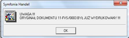

Jeżeli zostanie wybrana opcja Wydrukowano ORYGINAŁ następnym razem przy podglądzie tego dokumentu pojawi się ostrzeżenie
hmwydruki02.jpg [ 12.7 KiB | Przeglądany 2946 razy ]
