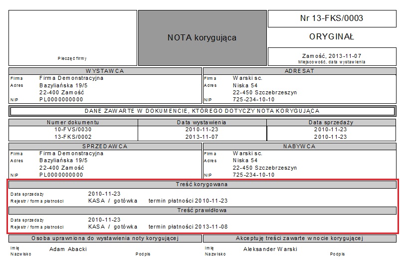

Możesz także użyć wydruku Noty korygującej.
hmnota01.jpg [ 130.78 KiB | Przeglądany 3211 razy ]
A jeżeli chcesz mieć porządek w Handlu rozlicz rozrachunek faktury korygującej i utwórz nowy z poprawną datą.
Nowy rozrachunek niestety nie będzie miał powiązania z dokumentem.
