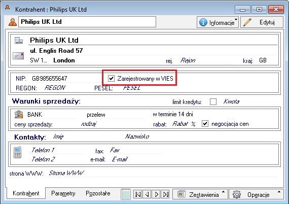

Post Re: Wystawienie faktury w Symfonii Handel
A jak mogę zarejestrować kontrahenta w VIES bo nigdzie takiej opcji nie mogę znaleźć.
2013-10-21, 16:43
Posty: 4038
hmvies01.jpg [ 84.81 KiB | Przeglądany 8153 razy ]

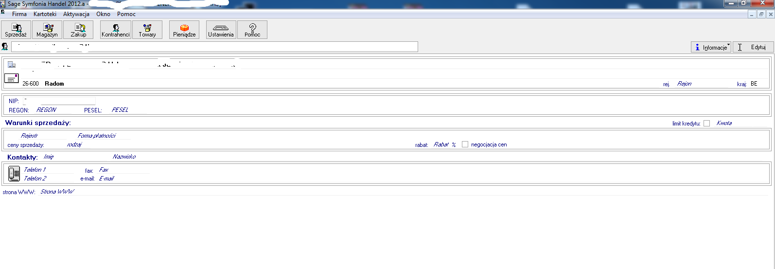

2013-10-21, 16:47
Posty: 465
Pomógł: 9
ja wszystko rozumiem ale nie mam takiej opcji :)
zenekn01.png [ 51.73 KiB | Przeglądany 7497 razy ]

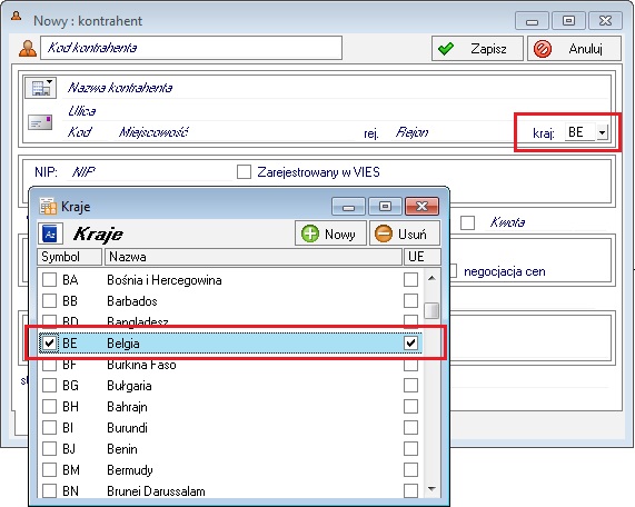

Opcja dostępna jest przy krajach należących do UE.
Sprawdź w ustawieniach czy wybrany kraj ma zaznaczoną opcję UE.
hmvies02.jpg [ 83.08 KiB | Przeglądany 8147 razy ]
