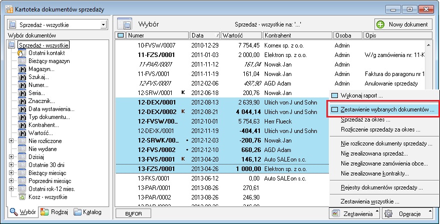

Post Re: HANDEL nie działą funkcja Skopiuj do schowka...
Możesz skopiować zestawienie zrobione z zaznaczonych dokumentów.
Zestawienia -> Zestawienie wybranych dokumentów
hmschowek01.jpg [ 180.02 KiB | Przeglądany 4559 razy ]
Przycisk schowek
