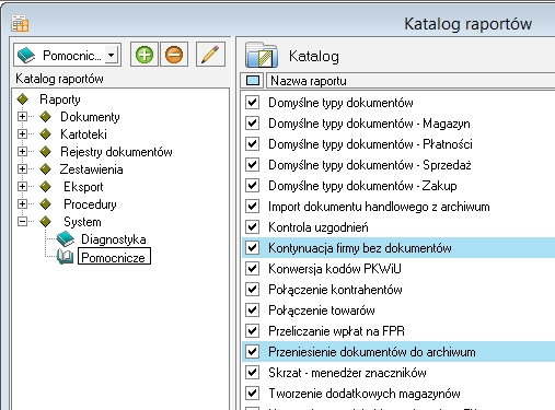

Czy istnieje jakaś możliwość zmniejszenia rozmiaru baz danych poprzez wykasowanie lub archiwizację lat wcześniejszych. Jeżeli tak to może podpowiedź jak to wykonać.

Można to zrobić na dwa sposoby (zaznaczone w załączniku). Opis jest dostępny przy wykonaniu raportu. Polecam wykonać raport na kopii i oszacować straty.
screenshot.2.jpg [ 119.09 KiB | Przeglądany 3870 razy ]

Jak masz PVS to rebuild/reindeksacja zmniejszy bazę.
Statystycznie można liczyć na 20-30% zmniejszenia bez utraty-ciachania danych.
