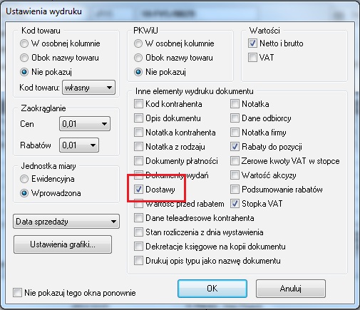

Jak w Symfonii Handel (2013) zrobić dodatkowe kolumny na fakturze, np. numer seryjny ?

Numer seryjny najprawdopodobniej będziesz trzymał(a) w nazwie dostawy. Wystarczy pokazać kolumnę z dostawami.
hmdost01.jpg [ 87.65 KiB | Przeglądany 4561 razy ]
W innym przypadku kolumnę można dodać analogicznie do
viewtopic.php?f=2&t=4157

Dzięki za odpowiedź, jednak dopiero zaczynam "przygodę" z Symfonią więc prosiłbym o bardziej "łopatologiczną" pomoc. Gdzie takie pole zdefiniować? Gdzie wpisywać ten numer seryjny itp.
Z góry bardzo dziękuję

viewtopic.php?f=2&t=54
