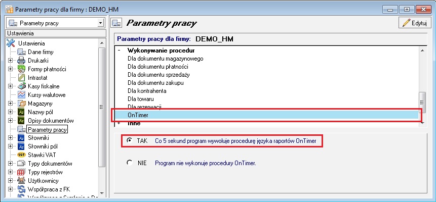

W parametrach pracy programu ustaw wykonywanie procedury OnTimer na Tak
hmwfisk02.jpg [ 102.66 KiB | Przeglądany 24293 razy ]
Na stanowisku do, którego podłączona jest drukarka musi być uruchomiony program Handel i zalogowany jakiś użytkownik.
