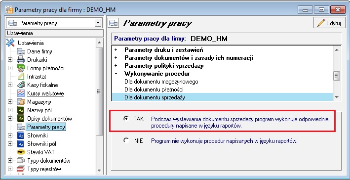

Post Re: Domyślny typ dokumentu
Raporty -> Procedury -> Procedury dokumentu sprzedaży
int Sub OnBeforeInsert(long lId )
   baseZZ zz
   baseBD bd
   bd.GetRecById( lId )
   zz.SetKey( "cross2" )
   zz.SetKeySeg( "typi", 150 )
   zz.SetKeySeg( "baza2", 28 )
   zz.SetKeySeg( "id2", lId )
   zz.SetKeySeg( "baza1", 0 )
   zz.SetKeySeg( "id1", 0 )
   zz.GetRec( GE )
   if zz.GetField("baza2") == 28 && zz.GetField("id2") == lId && zz.GetField("typi") == 150  then
      OnBeforeInsert = 0
   else
      if bd.GetField("typ_dk") == "FVS"
         message "W pierwszej kolejności wystaw paragon. Następnie fakturę do paragonu."
         OnBeforeInsert = -6000
      endif
   endif
EndSub
Pamiętaj aby w Parametrach pracy ustawić Wykonywanie procedur dla Dokumentu sprzedaży na TAK

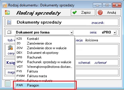

Ustaw w rodzaju ustaw Typ dokumentu Paragon.
Wtedy po wciśnięciu Nowy dokument domyślnie utworzy się paragon.
