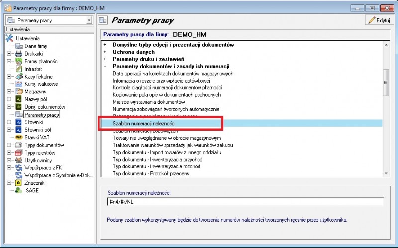

To akurat jest parametr pracy.
W Handlu 2009 będzie w Ustawienia -> Dane firmy -> Parametry pracy
Jeżeli to drukuje Ci się na notach (czy jest to dodatek czy nie) to właśnie tam możesz to zmienić.
hmszabl01.jpg [ 143.89 KiB | Przeglądany 5179 razy ]

Post Re: Nota Odsetkowa z czego jest generowany numer
