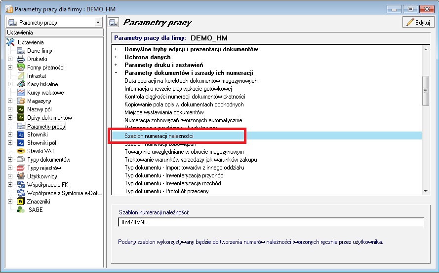

witam od czego zależy numer noty odsetkowej tzn muszę zmienić numer bo mam dwie bazy i mają takie same końcówki a wygląda to tak: NOTA ODSETKOWA NR: 0000/13/NL i właśnie o to NL jak to zmienić i gdzie, wie ktoś może gdzie to znajdę ??

dodam że to SYMFONIA® Handel premium 2009

pokaż screena albo opisz gdzie wchodzisz i co klikasz

Ten plik to w uproszczeniu mówiąc to samo co Raporty w menu programu. Nie edytuje się pliku (!!!) tylko odpowiedni raport odpowiedzialny za ten dodatek.
2013-05-09, 21:17
Post Re: Nota Odsetkowa z czego jest generowany numer
To akurat jest parametr pracy.
W Handlu 2009 będzie w Ustawienia -> Dane firmy -> Parametry pracy
Jeżeli to drukuje Ci się na notach (czy jest to dodatek czy nie) to właśnie tam możesz to zmienić.

w mojej wersji niema tego (parametry pracy)a jestem zalogowany jako admin dasie to jakoś dodać
2013-05-10, 07:54
2013-05-10, 08:23
