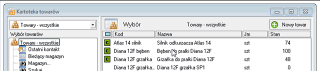

Autor:  rafal [ 2013-05-06, 09:13 ]
Tytuł:  Re: Kod symfonii ostatnio wprowadzonego produktu
Jeżeli chesz żeby program numerował towary przy dodawaniu nowych możesz zrobić
Raporty -> Procedury -> Procedury Towaru
WSTAW
int Sub OnAfterInsert(long lId)
   baseTW tw
   tw.GetRecById( lId )
   tw.SetField( "kod", (using "%6.6l", lId) )
   tw.DoUpdate()
   OnAfterInsert = 0
EndSub
W Ustawienia -> Parametry pracy -> Wykonywanie procedur -> Dla Towaru ustaw na TAK
hmkodtw01.gif [ 55.48 KiB | Przeglądany 9779 razy ]
