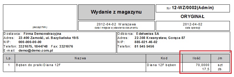

Zmodyfikuj raport
Raporty -> Dokumenty -> Dokumenty magazynowe -> Wydanie z magazynu -> Wydanie z magazynu
ZNAJDŹ
#include "Wydruki - include"
#include "Nagłówek i stopka raportu I"
#include "Engine do wydań z magazynu"
#include "Formatowanie ramek nagłówka"
WSTAW POD
baseTW mixTW
mixTW.Open()
ZNAJDŹ
            case ILOSC
               buf = using "%4.4f", iif(nJednMiary,Pozycje(i).IloscWP,Pozycje(i).Ilosc)
ZAMIEŃ NA
            case ILOSC
               mixTW.GetRecById( Pozycje(i).idtw )
               if mixTW.GetField("przeljmdod1") != 0 then
                  buf += lf + "(" + Kwota(Pozycje(i).Ilosc/mixTW.GetField("przeljmdod1")) + " " + mixTW.GetField("jmdod1") + ")"
               endif
Efekt działania jest taki
hmwzdod1.jpg [ 64.55 KiB | Przeglądany 11807 razy ]
W tym przypadku towar w jednostce dodatkowej ma ustawione 4 szt na 1 opakowanie zb.
Wadą jest to, że wydruk przelicza bieżące ustawienie jednostki dodatkowej towaru a nie z chwili wydania.
Rozwiązaniem jest wydawanie w jednostce dodatkowej. Wtedy na dokumencie jest informacja o przeliczniku.
