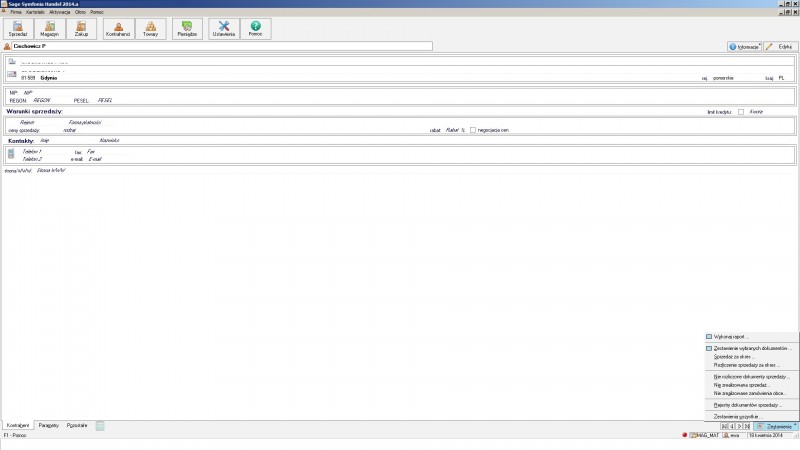

Oto screen
Jestem w kontrahencie po wybraniu przycisku "zestawienia" pojawiają się opcje jak widać
screen2.jpg [ 194.82 KiB | Przeglądany 5431 razy ]

Proszę zwrócić uwagę że w opcjach zestawień jest np. 'zestawienie wybranych dokumentów" - po co komu wybrane dokumenty w oknie kontrahenta?

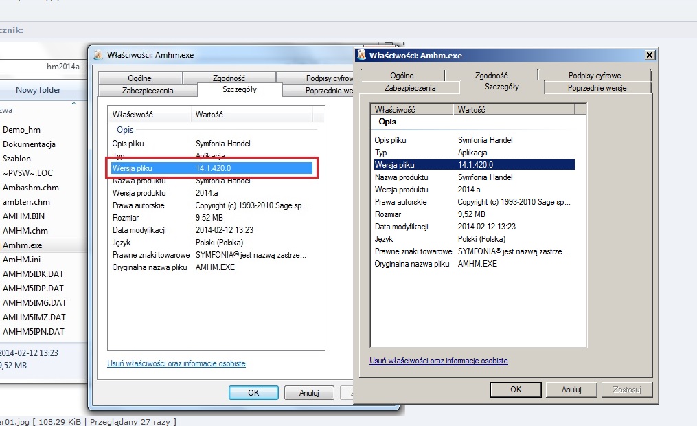

Zobacz, którą wersję plików amhm.exe i amhm.bin masz.
hmver01.jpg [ 108.29 KiB | Przeglądany 5420 razy ]

Post Re: Braki w Handlu 2014a
To menu, które się Tobie wyświetla to są zestawienia dla dokumentów, a nie dla kartoteki kontrahentów. Dlaczego tak jest to nie wiem, ale w "świeżej" instalacji 2014a, na bazie demo jest tak jak powinno być - nie tak jak u Ciebie.

No u mnie to wygląda tak i wg mnie jest tak samo jak u Ciebie (prawy screen jest mój)
sreen3.jpg [ 165.77 KiB | Przeglądany 5391 razy ]
