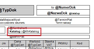

Zmodyfikuj szablon zmo_01.rtf
hmkhkat01.jpg [ 29.76 KiB | Przeglądany 2810 razy ]
