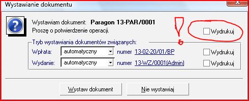

Post Re: Fiskalizowanie paragonu i wydruk na zwykłej drukarce
Sprawdź, czy czasami nie masz [x] zaznaczonego w oznaczonym na czerwono miejscu...
Wystawia się prawidłowo.
W czasie klikania na FISKALIZUJ robią się takie szopki :/
Ale odpowiadając: nie jest zaznaczone - w naszej wersji jest jeszcze taka szara ikonka

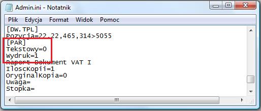

Zobacz czy w pliku zalogowanego użytkownika np:. Admin.ini ( wkatalogu z bazą danych)
w sekcji typu dokumentu (pewnie [PAR]) masz zaznaczone
Wydruk = 1
Założyłem nowego użytkownika, zalogowałem się na niego, otworzyłem PARAGON kliknąłem FISKALIZUJ i poszło bez drukowania.
Oto zawartość pliku uzytkownik.ini
a co z tą sekcją o którą pytałem?
2013-02-20, 15:54
Posty: 106
Pomógł: 6
było zero
Wydruk=0
Pozdrawiam, G.
