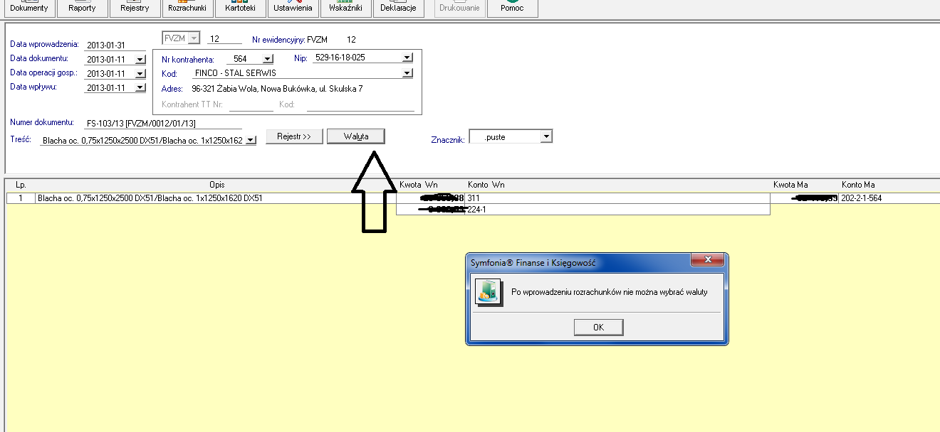

tworze faktury zakupu walutowe w handlu przesyłam je do fk, lecz po przesłaniu w fk nie mam kursu waluty, czy jest możliwość ustawienia aby handel przesyłał kurs EUR.

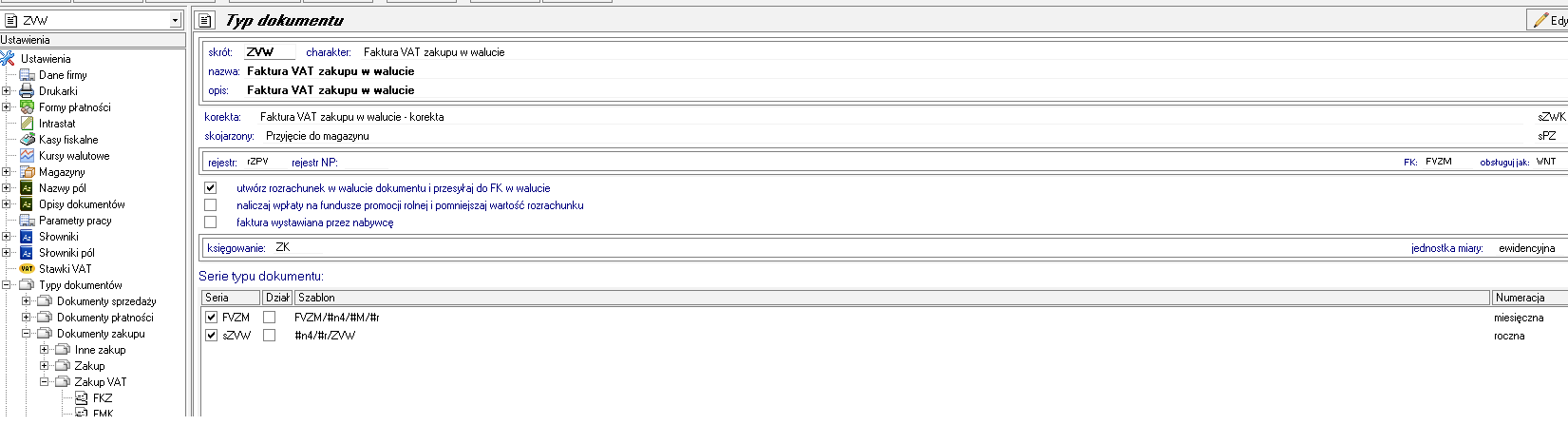

Post Re: Intefracja HM (Premium) -> FK (Premium) Faktura zakupu w
tak wygląda to w ustawieniach
Faktura_FVZM_walutowa_FK.png [ 52.53 KiB | Przeglądany 6943 razy ]
Faktura_FVZM_walutowa.png [ 36.05 KiB | Przeglądany 6943 razy ]
wrob pisze:
Nie masz kursu w przeslanym dokumencie? a masz włączonego w handlu w definicji tego dokumentu - aby tworzył i przesyłał do FK rozrachunek w walucie.
Uwaga ten ptaszek dziala tylko na nowo wystawione dokumenty....

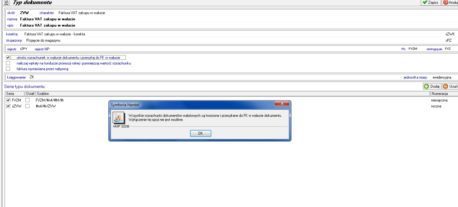

tego ptaszka nie da się odznaczyć
2013-02-01, 08:16
Jak to sie nie da? :)
2013-02-01, 13:46
Rejestracja: 2009-04-24, 15:49
Posty: 61
wrob pisze:
Faktura_FVZM_walutowa_2.png [ 55.28 KiB | Przeglądany 6927 razy ]

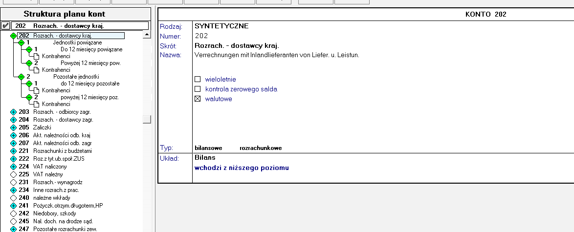

czy to w tym miejscu trzeba zaznaczyć ?
Faktura_FVZM_walutowa_FK_2.png [ 28.68 KiB | Przeglądany 6922 razy ]
2013-02-01, 15:27
tak tu i jescze nizej w tym koncie na poziomie analityki kontrahentow
2013-02-01, 17:02
