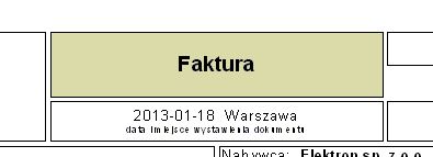

Krzysztofie dzieki za zainteresowanie, ale mi konkretnie chodzi o rubrykę ,,data i miejsce wystawienia dokumentu.Po wykonaniu twoich instrukcji zmienia sie adress w rubryce sprzedawca.Może masz jakieś inne rozwiązanie? Jakie kolwiek sugestie sa dla mnie bardzo cenne.Wstawiam zdjęcie rubryki w której chcę zmienić miejscowośc tylko dla jednego magazynu.
Komentarz: Wstawiam zdjęcie rubryki w której chcę zmienić miejscowośc tylko dla jednego magazynu.
rubryka.JPG [ 15.99 KiB | Przeglądany 9750 razy ]

Raporty -> Dokumenty -> Dokumenty sprzedaży -> Dokument sprzedaży - ramki
ZNAJDŹ
int sub FRDrawContent( int FRszer, int FRwys , int FRid )
WSTAW POD
infofirma ifMagazynDokumentu
ifMagazynDokumentu.Magazyn( GetField(dk,"magazyn") )
ZNAJDŹ
      print at #X,#Y+10;sDataWyst;"  ";MiejsceWyst;LF
ZAMIEŃ NA
      print at #X,#Y+10;sDataWyst;"  ";ifMagazynDokumentu.miasto;LF
Jako miejsce wystawienie dokumentu będzie pokazywane miasto magazynu uzytego na dokumencie

Rafał dzięki za pomoc coś już idzie w dobrym kierunku.Niestety miasto zmienia się dla wszystkich magazynów.Gdzie w tym kodzie który podałeś wpisac nazwę magazynu i jego miasta? Magazyn którego adres chcę zmienić ma ten sam adress co cała firma.

Post Re: Jak zmienić miejsce wystawienia faktury HMP2013.1B
W danych magazynu wpisz adres magazynu.
Odznacz uzywanie danych magazynu na wydrukach.

Rafał prosze cie miejsce czyli sprzedawca na fakturze musi byc takie jak adress calej firmy tylko rubryka miejsce wystawienia dokumentu dla tego jednego magazynu.Nie prosił bym jezeli to bu było nie mozliwe, kiedyś tak właśnie było tylko ktoś robił aktualizację do wersji 2012.a w listopadzie tamtego roku i ta miejscowośc zmieniła się na nazwe miejscowosci firmy.Nie mogę znależc kopi raportów z przed Listopada.Prosze o pomoc.Dzieki

Zrobiled to co nspisalem wyzej?
Cytuj:
W danych magazynu wpisz adres magazynu.Odznacz uzywanie danych magazynu na wydrukach.
2013-01-21, 14:41
Rejestracja: 2013-01-18, 21:35
Posty: 22
Rafał dziękuję ci bardzo jednak ekspert to ekspert a ciemny czytac ze zrozumieniem nie umie.Wszystko jest OK,proszę napisz mi czy dla dokumentów magazynowych mam zrobic tak samo.Dziękuje
