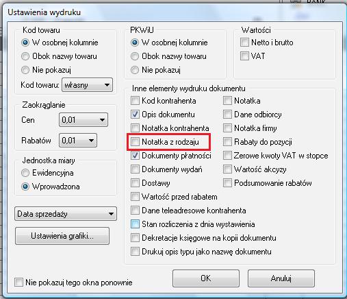

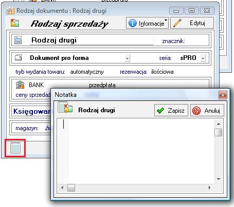

Post Re: Jak edytować opis faktury VAT w walucie
Edycja rodzaju
hmrodz01.jpg [ 13.39 KiB | Przeglądany 6669 razy ]
hmrodz02.jpg [ 37.67 KiB | Przeglądany 6669 razy ]
Aby notatka widoczna była na wydruku zaznacz Notatka z rodzaju
hmrodz03.jpg [ 52.67 KiB | Przeglądany 6669 razy ]

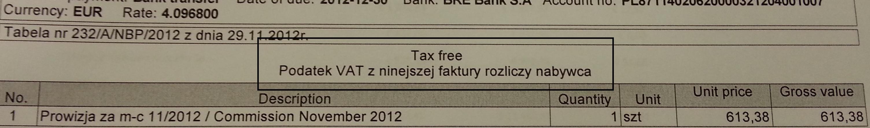

OK Wg Twoich wskazówek dodałem opis wg rodzaju, ale niestety to nie ten
Poprzedni opis nadal widnieje na fakturze, a poniżej nowo utworzony Dla jasności wkleję screen

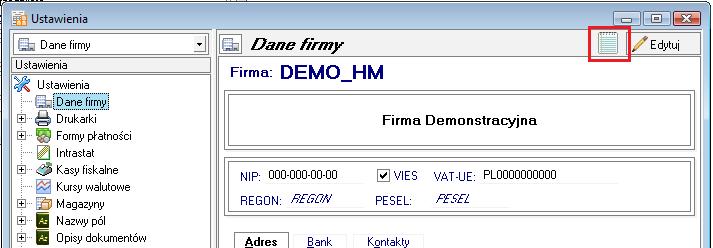

Notatka firmy : Ustawienia -> Dane firmy
hmnotfir01.jpg [ 36.22 KiB | Przeglądany 6664 razy ]
Notatka rodzaju kontrahenta - analogicznie do rodzaju dokumentu.
