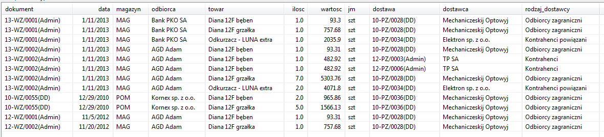

2.
select mg.kod as 'dokument', mg.data, mag.kod as 'magazyn', odb.kod as 'odbiorca', mz.kod as 'towar', pw.ilosc, pw.wartosc, mz.jm, dw.kod as 'dostawa', dst.kod as 'dostawca', rdz.kod as 'rodzaj_dostawcy' from "MZ"
INNER JOIN "PW" ON pw.typi = 37 AND mz.id = pw.idmg
INNER JOIN "MG" ON mz.super = mg.id -- dokument magazynowy
INNER JOIN "KH" mag ON mz.magazyn = mag.id -- magazyn
INNER JOIN "KH" odb ON mz.idkh = odb.id -- odbiorca
INNER JOIN "DW" ON pw.iddw = dw.id -- dostawa
INNER JOIN "KH" dst ON dw.idkh = dst.id -- dostawca
INNER JOIN "XT" rdz ON dst.rodzaj = rdz.id -- rodzaj dostawcy
WHERE mg.typ_dk = 'WZ' OR mg.typ_dk = 'WZK'
Tu wynik wygląda następująco
hmwzzest02.png [ 45.9 KiB | Przeglądany 14654 razy ]
Ten sam numer dokumentu magazynowego może pojawiać się w wielu pozycjach ze względu na ilość pozycji w dokumencie oraz ilość dostaw użytych w obrębie jednej pozycji.
Przykładowo dla dokumentu 13-WZ/0002(Admin). Pojawia się 5 razy bo :
- ma trzy pozycje
hmwzzest03.png [ 20.49 KiB | Przeglądany 14654 razy ]
- i jest użyte 3 dostawy w pierwszej pozycji
hmwzzest04.png [ 15.49 KiB | Przeglądany 14654 razy ]

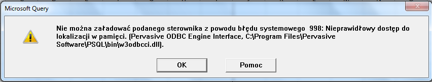

Post Re: Raport o wartości WZ z podziałem na dostawców towaru
Nie ma łatwo...Pewnie źle definiuję te źródła danych...
[img]zrodla2.PNG[/img]
Komentarz: Taki komunikat wyświetlił mi się w Excelu jak próbowałem otworzyć źródło danych.
Komunikat.PNG [ 40.13 KiB | Przeglądany 14585 razy ]
Czy zrobiłeś te czynności w Pervasive Control Center. które opisałem wyżej?
2013-01-17, 11:43
Problemy z podłączeniem się do Excela wynikały ze złej instalacji Pervasiva. Po zainstalowaniu wersji "PSQL-Workgroup" wszystko pięknie zaczęło działać.
Bardzo dziękuję za pomoc i stoicką cierpliwość.
