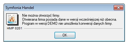

Mam taki problem:
Posiadam symfonię handel Premium 2008 i zakupiłem wersję 2013 (licencję dojdzie za 2-3 dni) ale przez ten weekend chciałbym dokonać migracji, więc:
1) Mogę przenieść się na wersję DEMO (60 dniowa) a na tygodniu tylko wklepać klucz i zarejestrować się ?
2) Gdzie znajdę instrukcję jak przejść z Handlu 2008 na 2013 ?
Dziękuje za wszelkie odp.
MW
Komentarz: Jak dokonać konwersji ?
error.jpg [ 34.14 KiB | Przeglądany 2194 razy ]
2012-12-29, 09:44
Post Re: Symfonia Handel 2008 -> 2013 jak to zrobić ?
1./ Nie możesz pracować na wersji demo skoro chcesz zrobić konwersje starszej bazy - komunikat który wkleiłeś wyjaśnia to w sposób jasny. Do konwersji potrzebujesz poprawnego numeru licencji dla wersji 2013
2./ Nie ma instrukcji jest za to wiele postów na ten temat tu na forum.

Dzięki za szybką odp.
w takim wypadku czekam na licencję,
p.s mogę tak dokonać aktualizacji + zmiana komputera:
Wariant 1:
Na nowym komputerze zainstalować Handel 2013 i z górnego menu wybrać opcje ODTWÓRZ wskazując plik z Handel 2008 i dokonać wspomnianej konwersji.
Wariant 2:
Na nowym komputerze zainstalować z CD Handel 2008 i wgrywać uaktualnienia do wersji: 2009 dalej do 2010 dalej do 2011 dalej do 2012 i do 2013 za każdym razem wykonując konwersje.
(Chyb otrzymam razem z zakupem wszystkie te aktualizacji?)
Wariant nr 1 wydaje się szybszy ;-) ale czy tak to będzie działać ???
2012-12-29, 11:16
Wariant 1 jak najbardziej.
