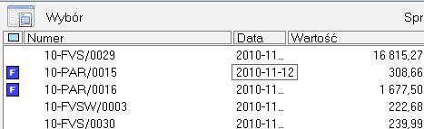

Post Re: Handel 2011.1A - obcina datę na podglądzie dokumentów
Kolumny na liście nie dostosowują się do wielkości czcionki systemowej.
Jeżeli zmieniłeś standardową wielkość czcionki to program właśnie tak się zachowuje.
hmkolszer01.jpg [ 15.15 KiB | Przeglądany 6405 razy ]
Zmień ustawienia systemu. Prawym klawiszem myszy na pulpicie -> Personalizacja (Windows Vista w innych podobnie)
Dostosuj rozmiar czcionki (DPI)
hmkolszer02.jpg [ 15.46 KiB | Przeglądany 6405 razy ]
Zmień DPI czcionki systemowej na 96dpi. Ta wielkość standardowo mieści się w zafiksowanych kolumnach listy dokumentów.
hmkolszer03.jpg [ 30.6 KiB | Przeglądany 6405 razy ]

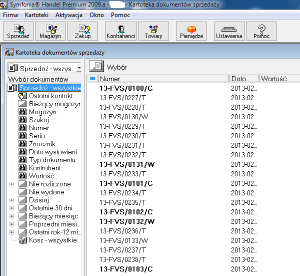

Mam podobny problem(windows 7 HP 64 bity i HMP 2009.a), zmieniłem ustawienia na 96dpi jednak bez efektu, kombinowałem również z rozmiarami czcionki w oknie, też bez rezultatu.. Jakiś pomysł co jeszcze? (rozdzielczość teraz mam 1360x768)
printscreena poproszę ( zokna dokumentów i z okna ustawień dpi)
proszę bardzo..
error2.png [ 150.14 KiB | Przeglądany 6321 razy ]
error1.png [ 49.29 KiB | Przeglądany 6321 razy ]
Nadal nienaturalnie duże.
Restartowałeś/łaś komputer po zmianie DPI w systemie?
tak, próbowałem nawet w rejestrze zmienić (http://superuser.com/questions/90555/bi ... -windows-7 ),
ale też nie pomogło..
Najdziwniejsze, że w firmie mam 2 laptop z takim samym ustawieniem i tam wszytko działa jak należy(już przeklepałem ustawienia, łącznie z rozdzielczością, sterowniki grafiki aktualne)..
