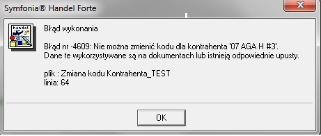

niestety mam problem ze zmianą kodów kontrahentów za pomocą tego skryptu. Otrzymuję błąd
Błąd.jpg [ 26.95 KiB | Przeglądany 8197 razy ]
2012-12-06, 10:13
Post Re: Kod Kontrahenta
a standardowym raportem zmienia?
2012-12-06, 11:59
Rejestracja: 2011-12-28, 22:36
Posty: 42
Tak standardowy zmienia.
2012-12-06, 14:21
Załącz tu treść standardowego raportu.
Bo ten jest od wersji 2011 i może coś tu nie gra.
2012-12-06, 14:51
Posty: 42

// rekord w bazie KH
sWARUNEK="id=%l"
sWARUNEK=using sWARUNEK,lKH_id
UpdateTabeli("KH","kod",sWARUNEK)
connUpdate.CommitTrans()
message "Kod kontrahenta '"+sKH_beforeOrg+"' został zmieniony na '"+sKH_afterOrg+"'.\nAby zaktualizować dane należy zakończyć pracę z Firmą i otworzyć ją ponownie."
NoOutput()[/size][/size][/size][/size][/i][/i]
2012-12-06, 16:02
Z tego co widze obiekt biznesowy BKontrahent w wersji 2007 nie byl jeszcze tak madry jak w obecnych wersjach.
2012-12-06, 17:40
Posty: 42
Czyli nie da rady zrobić aktualizacji z pliku txt za pomocą twojego skryptu ?
2012-12-06, 21:34
tylko w najnowszych wersjach programu.
Do Twojej wersji trzeba dostosować skrypt od początku.
2012-12-06, 21:51
