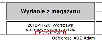

Jezeli chodzi o czas wystawienia to należałoby go najpierw gdzieś zachować przy wystawieniu. Np:. do pliku INI w procedurze.
Raporty -> Procedury -> Procedury dokumentu magazynowego
int Sub OnAfterInsert(long lId)
   OnAfterInsert = SprawdzOkresNumeracji(lId, BAS_MG)
   PutIni("Czas wystawienia", (using "%l",lId), (using "%s %s", Data(), Time()) , KatalogFirmy() + "czasy.ini" )
EndSub
A następnie wydrukować to modyfikując raport
Raporty -> Dokumenty -> Dokumenty magazynowe -> Dokumenty magazynowe - ramki
ZNAJDŹ
      print od #X,#Y;"data i miejsce wystawienia dokumentu"
WSTAW POD
      print od #X,#Y; lf + GetIni("Czas wystawienia", (using "%l",iddok) , KatalogFirmy() + "czasy.ini")
hmczas02.jpg [ 13.92 KiB | Przeglądany 5095 razy ]
