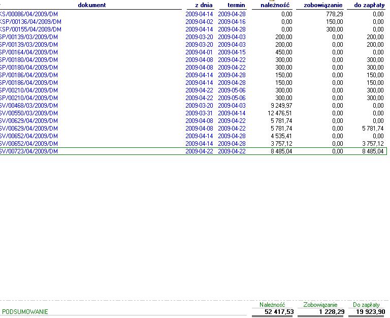

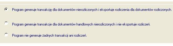

A ja mam problem następujący.
Włączyłem ostatnio automatyczną synchr. rozrachunków i teraz w zestawieniu "Rozrachunki kontrahenta" mam czasem podwójne zapisy jak w zał. - f-ra 00629/04 na kwotę 5781,74.
Te dodatkowe nierozliczone rozrachunki są z FK, ale wchodzą do sumy do zapłaty i 'mieszają' przy wyznaczonych klientowi w Handlu limitach.
Ustawienia eksportu rozrachunków mam jak w zał. 2

zzawadzki pisze:
Sprawdź jaki jest stan rozrachunku tego dokumentu w FK. Jeśli w FK zostały rozłączone rozliczenia tego rozrachunku, to podczas synchronizacji przeniesie się to do Handlu.
A tak na marginesie, w jakich wersjach są oba programy?
