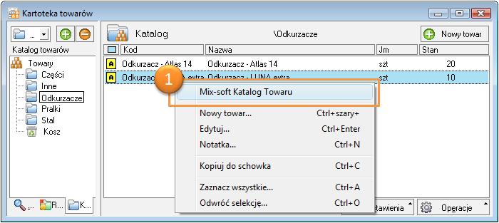

Wersja 1.0.1
Dodano możliwość katalogowania plików także dla katalogu towarów.
Oznacza to, że mogą znajdować się tam pliki wspólne dla wielu towarów.
Można tam zamieścić np. cetyfikat.pdf a w towarze juz tylko link do tego pliku.

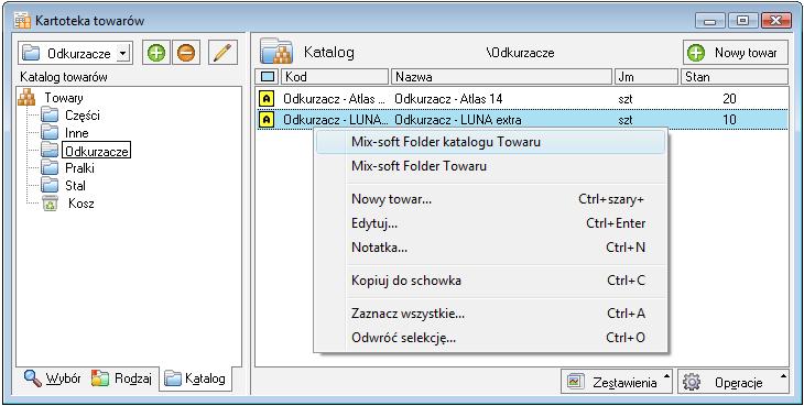

Uruchomiony pokazuje katalog na dysku przyporządkowany do wybranego towaru.
hmzal02.jpg [ 68.74 KiB | Przeglądany 10459 razy ]
W katalogu tym można przechowywać pliki dowolnego rodzaju. Można także pracować z nimi przy pomocy zainstalowanych w systemie narzędzi.

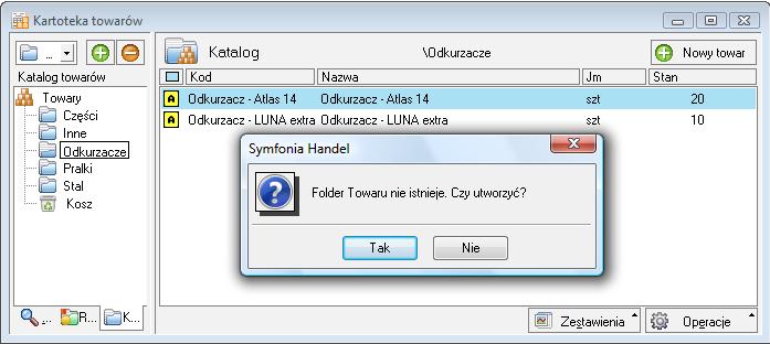

Przy pierwszym uruchomieniu raportu zostaniemy zapytani czy utworzyć katalog dla Towaru.
Uwaga: W katalogu z bazą danych musi znajdować się katalog o nazwie Zalaczniki

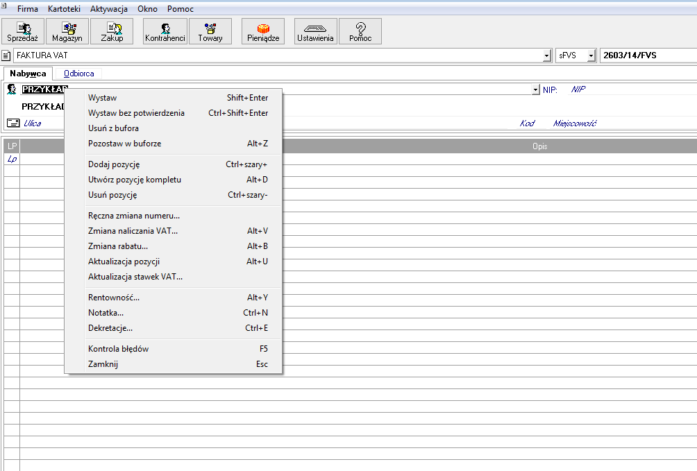

czy jest możliwe dodawanie, wywoływanie dodatkowego katalogu nie tylko z poziomu kartoteki kontrahenta (towaru) ale np. z poziomu wystawiania faktury.
Pozdrawiam Jan
PD.png [ 25.86 KiB | Przeglądany 9828 razy ]
2014-02-20, 16:03
Posty: 4016
Post Re: Symfonia Zdjęcia, certyfikaty, załączniki do towarów
Tak. Wywołanie katalogu może odbywać się za pomocą kombinacji Alt+1 wewnątrz dokumentu lub spod prawego klawisza myszy na liście dokumentów (tak jak w towarach i kontrahentach)

dodałem te raporty w Sumfoni Handel 2015.
Klikam PPM na towar, wybieram "Mix-soft Folder Towaru", program pyta się mnie "Folder Towaru nie istnieje. Czy utworzyć?", wybieram "Tak"
i wtedy wyskakuje błąd
Error Folder towaru.JPG [ 17.64 KiB | Przeglądany 8989 razy ]
Linia 32 w Raporcie Mix-soft Folder Towaru:
               fsy.CreateFolder( sKatalogTowaru )
Analogicznie jest jak wybieram "Mix-soft Folder katalogu Towaru",
Error Folder katalogu towaru.JPG [ 16.57 KiB | Przeglądany 8989 razy ]
Linia 40 w Raporcie Mix-soft Folder katalogu towaru:
Co może być nie tak? Proszę o pomoc.
Z góry dziękuję.
2015-11-19, 13:26
Posty: 4016
W katalogu bazy danych utworz katalog zalaczniki
