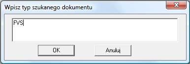

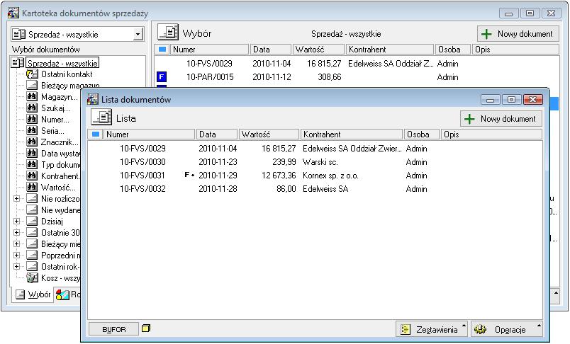

Chciałem wyszukać na liście faktur po typie dokumentu. Szukam wszystkich faktur FVS. Wpisuje do filtra w pole typ dokumentu "FVS". Program wyszukuje mi wszystkie FVS ale ... uwzględnia też FVSW (faktury w walucie). Jak zrobić żeby wyszukał tylko FVS'y ? Z góry dziękuję za pomoc.

Z tego co widzę szuka po początku ciągu.
Można ewentualnie użyć gwiazdki ale w tym przypadku też nam to zbytnio nie pomaga.
*FVS*
Możesz użyć załączonego raportu.
Po instalacji raportu szukanie dostępne jest pod prawym klawiszem myszy w kartotece dokumentów.
hmszuk01.jpg [ 82.65 KiB | Przeglądany 3144 razy ]
Wprowadź szukany typ

W nowootwartym oknie widoczne są wyfiltrowane dokumenty
hmszuk03.jpg [ 74.28 KiB | Przeglądany 3144 razy ]
Komentarz: Raport umożliwiający wyszukiwanie dokumentów po typie dokumentu.
