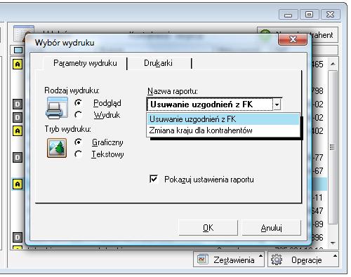

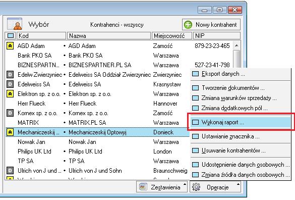

Do samych operacji nie można podpiąć raportu.
Natomiast pod Operacjami jest menu Wykonaj raport i tam można.
hmoper01.jpg [ 61.33 KiB | Przeglądany 2042 razy ]
Wygląda to tak
hmoper02.jpg [ 39.74 KiB | Przeglądany 2042 razy ]

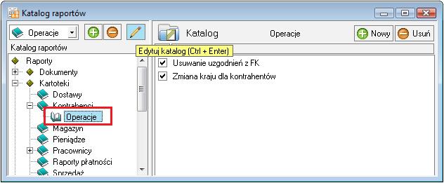

Aby tam pojawiał się raport należy dodać go do Raporty -> Kartoteki -> Kontrahenci -> Operacje
hmoper03.jpg [ 31.79 KiB | Przeglądany 2042 razy ]
