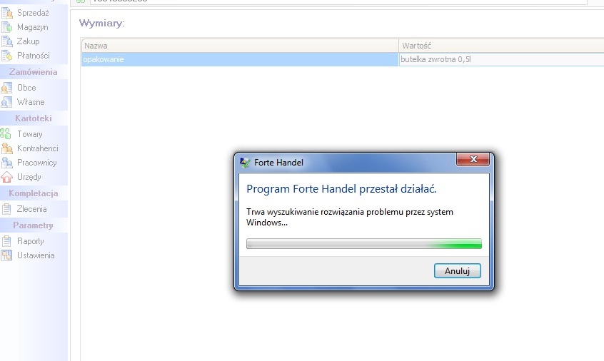

Mam problem z dodaniem wymiaru analitycznego dla Towaru. Wybieram sobie wymiar ze słownika, zapisu zmodyfikowany towar i wyrzuca mnie z programu. Błąd dotyczy dwóch pozycji towarowych. Nie mogę do nich dopisać żadnego wymiaru, ponieważ zamyka się Handel.
Wykonywana była diagnostyka, ale nic się nie zmieniło, błąd w dalszym ciągu występuje.
Może ktoś spotkał się podobnym problemem.
blad wymiar.jpg [ 59.93 KiB | Przeglądany 5518 razy ]

Najprawdopodobniej nie ma rekordu w tabeli SSCommon.STClasification6 odpowidzialnego za przechowywanie wartości wymiaru dla tych dwóch towarów.
sprawdź to

No tak, ale to nie powinno się z automatu utworzyć? Co może być przyczyną tego problemu?

powinno.
sprawdziliście czy są tam te rekordy?

Aby trochę przyspieszyć rozwiązanie problemu, możesz mi podpowiedzieć jak to sprawdzić. Skąd wiem że to jest ten towar?

OK, już sprawdzone, nie ma rekordu w tej bazie związanego z tym towarem.
No i jak mam sobie z tym poradzić?

dodaj
