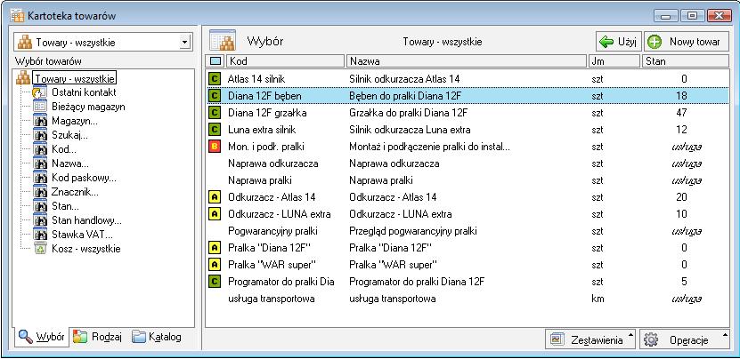

Następnie klikamy dwukrotnie na dodanej pozycji i z kartoteki towarów wybieramy ten sam towar. Wciskamy Użyj.
hmkor05.jpg [ 76.6 KiB | Przeglądany 3518 razy ]
