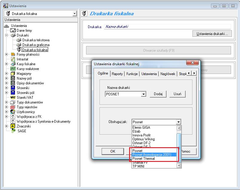

Po aktualizacji Symfonii z wersji 2011a do 2013a (krok po kroku, instalowane były w tak zwanym 'międzyczasie' wersje pośrednie) przeszastała działać drukarka Posnet Thermal. System wywołuj abłąd komunikacji. Co gorsza - w momencie powstania błędu odcinany jest dostęp sieciowy od serwera WSZYSTKIM użytkownikom... Zna ktoś może przykład rozwiązania?

Zobacz jak zareaguje na zmianę protokołu (Obsługuj jak).
hmposnet.jpg [ 84.2 KiB | Przeglądany 2991 razy ]
Ja stawiam na homologacja 2001
Zakładam, że port COM jest wybrany dobry.

ja miałem coś podobnego. Na drukarce pisze POSNET THERMAL, ale sterownik jaki musiałem wybrać w Symfonii to tylko POSNET. Przy sterowniku POSNET THERMAL też nie działało. przypuszczam, że ten sterownik jest przygotowany dla najnowszych drukarek.

Próbowałem tak, siak i jeszcze inaczej, zanim napisałem post ;-) Udało mi się go rozwiązać następnego dnia, ale przeboje były dość interesujące....
Konkludując: Jedyną słuszną, działającą drukarką, jest zwykły POSNET - a i to dopiero 'po którymś razie' załapało. Co więcej - co chwile wyskakiwał błąd drukowania i odcinało dostęp WSZYSTKIM użytkownikom do bd (pervasive). Reinstalacja - trzykrotna - Symfonii, rozwiązała problem.
