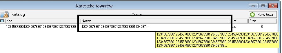

Witam. Mam problem ponieważ mamy towary dłuższe niż 37 znaków i w Handlu jest nazwa kończąca się kropkami a to właśnie tam jest dokładne oznaczenie towaru. Czy można to zmienić ?
2012-07-17, 14:40
Post Re: Nazwa dłuższa niż 37 znaków
Kod towaru ma ograniczoną długość, ale nazwa może mieć bardzo dużo znaków.
Domyślam się, że problemem jest okno towarów, w którym ta nazwa jest przycinana po 37 znakach. To chyba może tylko Sage zmienić, trzeba pisać do nich, oczywiście zmiany jeśli się pojawią to w kolejnych wersjach.
A dokładne oznaczenie towaru można wpisać w polu "kod" lub zacząć nazwę od dokładnego oznaczenia towaru.
nzawa.jpg [ 60.77 KiB | Przeglądany 1602 razy ]
2012-07-17, 15:29
