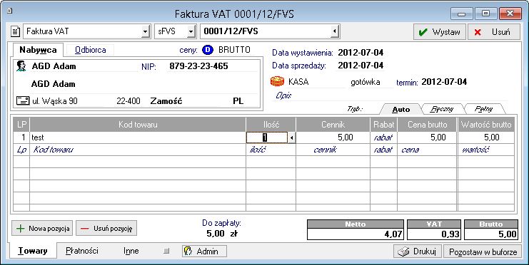

Ok już wszystko działa wystarczy zmienić cenę na BRUTTO w oknie wystawiania faktury poniżej link
Dzięki wielkie za pomoc :-)
hmcena02.jpg [ 65.21 KiB | Przeglądany 5210 razy ]

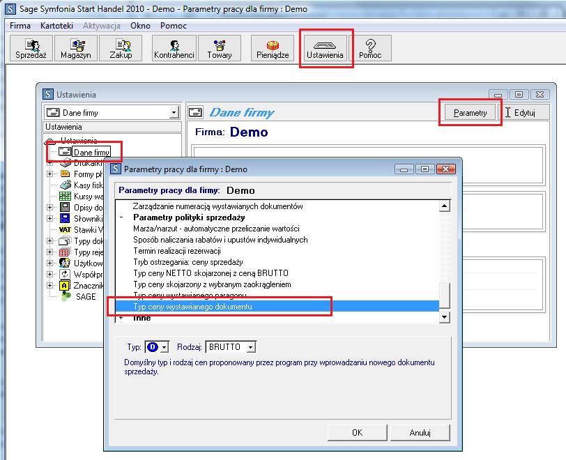

Ustawienia -> Dane firmy -> Parametry
hmbrutto.jpg [ 97.81 KiB | Przeglądany 5595 razy ]

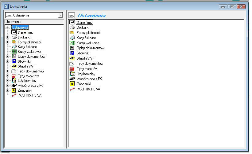

W wersjach do 2012 jest po kliknięciu w "Dane Firmy" po prawej stronie jako "Parametry"
Od wersji 2013 będzie prawdopodobnie jako kolejna pozycja na liście ustawień.
Screenshot - 2012-07-04 , 14_06_04.jpg [ 17.45 KiB | Przeglądany 5595 razy ]
