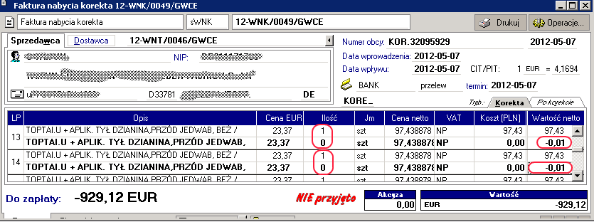

Przy korekcie ilości (wycofanie do zera) pozycji dokumentu WNT pojawiają się czasami nieoczekiwane wartości dla korygowanych pozycji. Jeżeli korygujemy ilość do zera, to oczekujemy, aby wartość po korekcie też była zero. Nie mniej jednak czasami pojawia się wartość np. -0.01. Czy ktoś wie, skąd bierze się taka wartość? Wygląda na jakiś błąd. W załączniku przykładowy zrzut ekranu.
korekta.png [ 18.57 KiB | Przeglądany 3631 razy ]

Przeliczenia w HMP gdzie WNT liczone jest WAL>PLN korekta zaś znów PLN>WAL no i się grosze pojawiają. Masz konkretny przypadek - zgłoś rzekomy błąd do Sage - oczekuj wyjaśnienia :)
