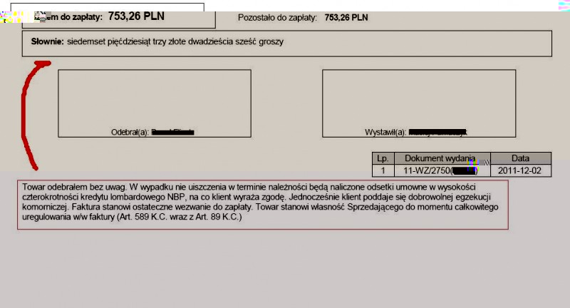

forum czytam od dłuższego czasu, a na Symfonii Handel pracuję jeszcze dłużej.
Odświeżam stary temat żeby nie zakładać niepotrzebnie nowego.
Mam pewien problem z "uwagami".
Na każdej wystawionej przez nas fakturze VAT jest dodawana automatycznie adnotacja,
wykorzystaliśmy do tego możliwość wpisania tekstu w >uwagach< przy ustawieniach wydruku.
Chciałbym przesunąć ten tekst, który jest domyślnie ustawiony pod ramkami na podpisy,
NAD te podpisy.
Po prostu chodzi o to aby płatnik podpisywał się pod regulaminem zawartym w uwagach.
Nie wiem, który raport edytować, żeby uzyskać pożądany efekt.

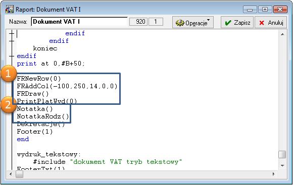

Raporty -> Dokumenty -> Dokumenty sprzedaży -> Dokument VAT
Pod koniec raportu znajdź te kawałki kodu
1. Kod odpowiedzialny za wydruk podpisów
2. Kod odpowiedzialny za wydruk notatek
hmnotatki.jpg [ 34.5 KiB | Przeglądany 2230 razy ]
Zamień je miejscami
