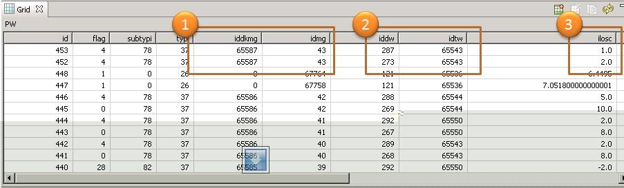

Tworzę rezerwację ze wskazaniem dostawy. Informacje te są zapisywane są w bazie DW (jako różnica) oraz w bazie związków ZZ, notatek NT, BM, BZ.
Wiem jak są powiązane bazy ZZ, NT, BM, BZ , ale nie mogę znaleźć sposobu powiązania ich z bazą dostaw DW (w przypadku rezerwacji ze wskazaniem dostawy).
Tu prośba o pomoc :-) .

Tworzysz te rezerwacje z zewnątrz czy w AmBasicu?

Standardowo... np. poprzez WZ i o ten mechanizm pytam.

W tabeli PW przechowywana jest informacja z jakich dostaw pochodzi towar w pozycji dokumentu
hmrezerwacje.jpg [ 51.02 KiB | Przeglądany 3885 razy ]
1. Id dokumentu i pozycji
2. Id dostawy oraz id towaru
3. Ilość z poszczególnych dostaw
Dokładnie tak samo wygląda rezerwacja z wystawionego dokumentu z rezerwacją ilościową.

Dziękuję uprzejmie, tego właśnie mi brakowało.
