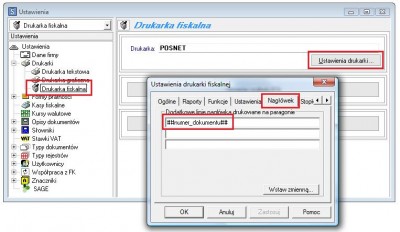

Numer paragonu na paragonie wydrukujesz za pomocą ustawienia:
Ustawienia -> Drukarki -> Drukarka fiskalna -> Ustawienia drukarki -> Nagłówek
wstaw zmienną : ##numer_dokumentu##
hmnumpar.jpg [ 65.01 KiB | Przeglądany 5535 razy ]

Dzięki za informację.
Jednak po wpisaniu zmiennej otrzymuje komunikat z drukarki
"Niezerowe totalizatery"
2012-01-30, 19:53
Post Re: Symfonia Handel Start i drukarka fiskalna Posnet Temo HS
Moze wprowadz zmienna uzywajac przycisku "wstaw zmienna"
2012-01-30, 20:52
Rejestracja: 2012-01-28, 23:00
Posty: 10
Ale mam ustawioną drukarkę Posnet Thermal a przy tej drukarce nie ma opcji wstawiania zmiennej.
