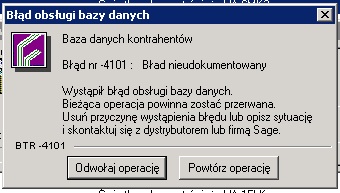

Mam problem z usunięciem kontrahenta, który jest wyeksportowany do FK. Pojawia się komunika jak w załączniku. Kontrahent nie widnieje na żadnym dokumencie. z czym może być związany taki błąd ?
Będę wdzięczny za podpowiedź.

Brakuje jakiegoś rekordu w bazie XT - baza była lub jest uszkodzona i wymaga diagnostyki LUB ręcznej korekty wpisu w kontrahencie i będzie możliwość jego usunięcia. Osobiście, porównałbym rekord w bazie KH z innym / poprawnym rekordem i przez analogię poprawił błędne odwołania i relacje do bazy XT.
Jeżeli nie czujesz się na siłach przy takich operacjach - poproś o to specjalistów...

Dzięki za podpowiedź
