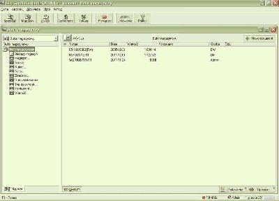

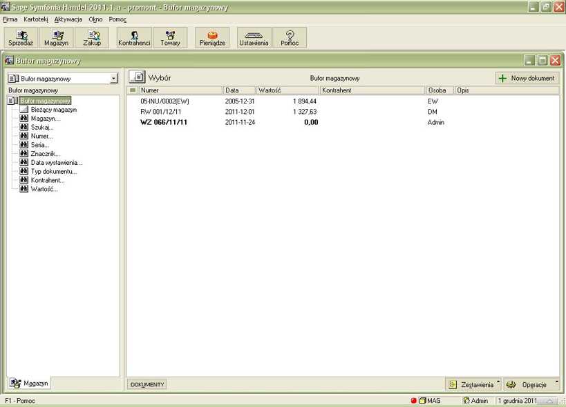

Mam problem, który nie wiem jak rozwiązać. W buforze jest WZ zgodnie z załącznikiem (Buffor). Gdy wchodzę w Operacje -> Usuniecie Dokumentu pojawia mi sie błąd zgodnie z załącznikiem (Error). Można to jakoś usunać? Nadmieniam, że sprawdzanie poprawności danych wraz z indeksowaniem nic nie zmienia.
Komentarz: Error
2.JPG [ 19.52 KiB | Przeglądany 3369 razy ]
Komentarz: Buffor
1.JPG [ 45.31 KiB | Przeglądany 3265 razy ]

Ja za bardzo nie znam się na handlu, ale dlaczego jest on o wartości zerowej.
Wiem, że do usunięcia nie ma to żadnego znaczenia - tak tylko pytam.
Skoro sprawdzenie baz nic nie zmienia - to może coś zmień w tej wuzetce, a potem spróbuj ją jeszcze raz usunąć - może ma jakieś powiązania z innymi dokumentami.
To oczywiście wolne myśli ale może na coś Cię nakierują.
2011-12-01, 23:46
Proponuję diagnostykę bazy bufora dokumentów magazynowych. Czyli:
1./ kopia bazy
2./ logujemy sie jako admin
3./ Menu Kartoteki>raporty\system\diagnostyka\
-51bm : diagnostyka bufora dokumentów magazynowych
-51bz : diagnostyka bufora pozycji magazynowych
Wykonujemy, jak raporty coś znajdą to klikamy NAPRAW.
Jeśli po tym problem jest nadal to baza do naprawy.
2011-12-02, 00:37
Posty: 276
helperman pisze:
Towar na magazynie może mieć cenę i wartość ZEROWĄ (np. opakowania zwrotne) LUB gdy otrzymaliśmy towar od dostawcy na WZ, wprowadzamy go od razu do programu, ale nie mamy jeszcze Faktury VAT zakupu.
W tym konkretnym przypadku może być to dokument PUSTY :-) - też będzie wartość 0,00.
Misiek DGTL Rzeszów
2011-12-02, 22:45
Rejestracja: 2010-04-09, 14:47
Posty: 34
Wywal z BM i BZ i po sprawie...
