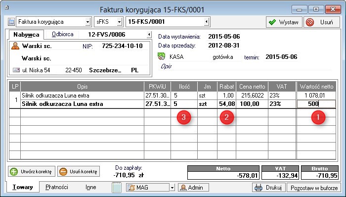

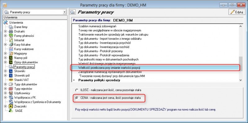

W parametrach programu ustaw, żeby zmiana wartości/rabatu miała wpływ na cenę a nie na ilość
hmrabat01.jpg [ 127.52 KiB | Przeglądany 5232 razy ]
Wtedy przy zmianie wartości pozycji (1) przeliczana będzie cena jednostkowa a nie ilość (3)

A może chodzi Ci o korekty zbiorcze?
