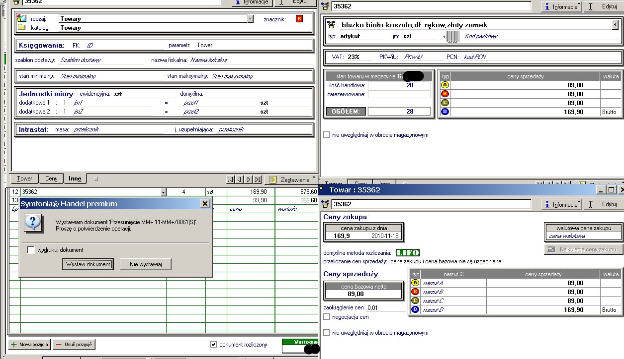

Mam ustawione LIFO na wszystkie towary!
robię PW na własny magazyn 4 sztuk z nową ceną.
potem kopiuje do BUFORA i tam zmieniam na MM+ na inny magazyn.
W momencie wystawienia pokazuje mi, że "spowoduje powstanie ujemnego stanu dostawy"
z tym , że przed chwilą dodałem sobie PW do własnego magazynu, a sam towar występuję w ilości 28 sztuk na magazynie z którego wystawiam! Nie rozumiem tego!
Problem znika w momencie wystawienia tego PW z datą dzień wcześniej! ale nie mogę tak robić przecież.!Nie to chodzi. coś popsułem!
symfonia problem1.jpg [ 247.34 KiB | Przeglądany 3551 razy ]

Która wersja Handlu?
2011-02-24, 15:28
Rejestracja: 2010-12-14, 12:47
Posty: 40
ZNALAZLEM PROBLEM
poprostu nie widziałam ale zmieniła mi sie domyslna metoda rozliczania towary z lifo na fifo dlatego było "chyba" zle.
Ale nadal mam problem bo w parametrach firmy (administrator)
nie moge nigdzie znalezc pozycji "domyslna metoda rozliczania" LIFO/FIFO
a było na 100%
nie wiem o co chodzi
amhm 3.44;)
2011-02-24, 19:25
Nie było w ustawieniach nigdy, to zawsze jest wybierane w konkretnym towarze. Natomiast można "domyślność" zmienić jesli zmodyfikujemy główny RODZAJ o nazwie TOWARY w kartotece towarów. Wówczas nowy towar będzie z taką opcją jak w tym rodzaju. A wersja... wypas. Jedna ze stabilniejszych, choć przeszedł bym na 2006c bo ten sam numerek licencji można użyć a ma troche "nowości" z czasów wejścia do UE ;)
