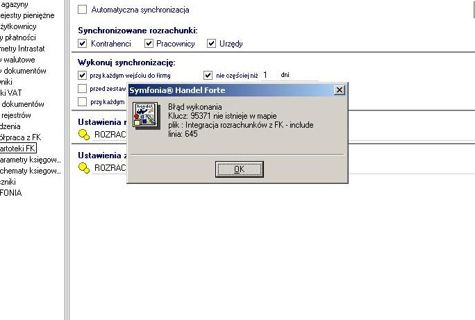

Posty: 331
Post jeszcze jeden przypadek ...
W załączniku zrzut ekranu podczas wykonywania synchronizacji.
Czym może być spowodowane wystąpienie tekiego błędu ??
Komentarz: zrzut
Synchro.jpg [ 63.14 KiB | Przeglądany 7698 razy ]
Pozdr
TaTanka
2008-11-13, 16:17
Posty: 149
Gdzieś to widziałem, chyba pomógł raport z Hotline.
2008-11-13, 20:46
Posty: 331
Nowe raporty do synchronizacji były wgrywane, niestety bez efektu.
Pozdr
TaTanka
2008-11-14, 10:05
