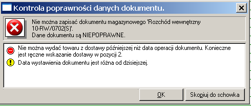

Mam problem.:)
wszystkie towary mam LIFO.
zapomniałem wpisać dokumentu z przed 3 miesięcy(więc robię datę operacji z tą starą datą).
dodaję towar ale niestety program mówi mi, że "nie można wydać towaru z dostawy późniejszej niż ...blablabla" i konieczne jest ręczne wskazanie dostawy.
Jak ręcznie wskazać mu (temu towaru znaczy się; ) kiedy on przybył?
bo ja w zakładkach tego towary nie mam nic o dostawach.
mam 3 zakładki w towarze "towar/ceny/inne" i tam nie ma nic aby wskazać dostawę ani pod prawoklikiem też nie ma nic o dostawach!
z góry dziękuję za pomoc

na dokumencie w okienku ilosc jest strzalka pod ktora pojawi sie okno z dostepnymi dostawami
niedostepne sa na czerwono
albo na towarze pod informacje (prawy gorny rog) dostawy towaru
ale znajac zycie majac fifo, juz sprzedales dostapna dostawe nastepnymi dokumentami
wiec mozliwe ze bedzie trzeba poprzepinac
albo zmienic date dostapnej dostawy na date dokumentu ktory chcesz wystawic

dziękuję ślicznie
muszę przepinać :(
znaczy zrobiłem Edytuj tą nastepna dostawę.
zmieniłem jej numer na 9999
do bufora/skasowalem i jeszcze raz wystawilem ten dokument i wszystko ok
dobrze zrobilem?

czy mam zrozumiec ze jakas dostawe skopiowales po to zeby wystawic drugi dokument??
bo jesli tak to masz dwa razy ten sam stan....

byrusia> napisałem -:"do bufora " i "skasowałem"
czyli najpierw do bufora a potem ja skasowałem i zaraz ja wystawię!
