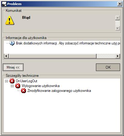

Czasami użytkownicy Symfonii Handel Forte 2008 maja problem z wylogowaniem z programu. Nie można go też zamknąć, bo wpierw musi nastąpić wylogowanie użytkownika można go tylko zakończyć poprzez menadżera zadań. Co może być przyczyną takiego stanu rzeczy ? Dodam że baza pracuje na MS SQL 2005. W komunikacie pojawiło się info, że nie można wykonać operacji ponieważ zostały zmodyfikowane uprawnienia użytkownika.
2008-09-01, 10:17
Rejestracja: 2008-09-01, 09:35
Posty: 18
W Forte Handel 2008.c też tak samo się dzieje.
W załączniku zrzucony komunikat. Nie można zamknąć programu bo się on ciągle włącza i to najbardziej denerwuje. :evil:
Komentarz: Komunikat błędu
blad_wylogowania.JPG [ 26.4 KiB | Przeglądany 4647 razy ]
2009-03-31, 13:28
HMF 2008 używa MSDTC, to bardzo zawodna usługa - 2009 może pracować już bez niej. Ja bym stawiał na MSDTC lub na commony na stanowisku. Nie napisałeś czy sytuacja jest powtarzalna na konkretnym stanowisku czy losowo na wszystkich.

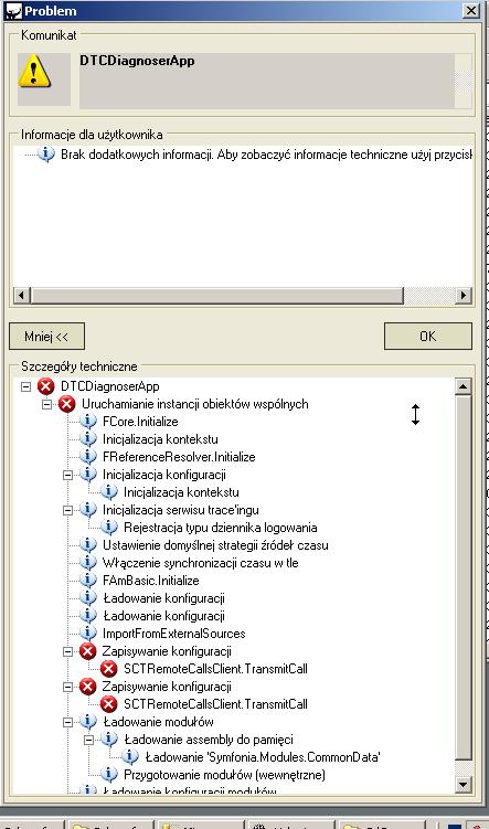

Problem występuje na losowo wybranych stanowiskach komputerowych. I wydaje się jakby następował tylko dla użytkowników którzy pracowali na Symfonii Handel i jej przez jakiś czas nie używali mając załączony program (czas nieaktywności).
Oprócz tego DTC diagnoser na serwerze zgłasza przy uruchomieniu następujący błąd.
blad dtc diagnosera na serwerze.JPG [ 67.97 KiB | Przeglądany 4667 razy ]
2009-04-01, 07:32
Rejestracja: 2008-10-22, 15:36
Posty: 25
Wg mnie problem stanowczo nie jest związany z MS DTC.
Tu raczej chodzi o problem z połączeniem z serwerem konfiguracji globalnej (jeśli jest) lub (jeśli konfiguracja w plikach) z niemożnością zapisania konfiguracji w tychże plikach.
Proponuję sprawdzić czy serwer nasłuchuje cały czas (czy nie ma jakichś lagów na sieci)
i
sprawdzić stan plików konfiguracyjnych z "Documents and Settings\All Users\Dane aplikacji\Symfonia\Symfonia.Common_x.y.z.z" - czy nie są tylko do odczytu lub czy user ma tam prawo zapisu.
W ramach testów można przy zamkniętej aplikacji te pliki przenieść do innego katalogu i wtedy startująca instancja S.Common stworzy sobie nowe, własne, błyszczące...
oczywiście usuniecie/przekopiowanie możliwe tylko przy zamkniętej (niedziałającej aplikacji korzystającej z S.Common).
Tak z grubsza to oba te zrzuty dotyczą tego samego problemu...
