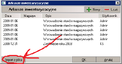

A nie masz tam w inwentaryzacji - przycisku importuj z pliku? Powinen byc :)
inw.png [ 12.06 KiB | Przeglądany 4291 razy ]

Witam, tak już do tego doszedłem, że jest tam możliwość importu ale nie wiem jak powinien wyglądać plik, z którego będą importowane dane do tego arkusza, tzn jakie kolumny powinien zawierac ten plik i w jakim formacie powinien być zapisany, czy kolumny mają być oddzielone jakimś separatoerm, bo nie sądzę ze symfonia poradzi sobie z plikiem txt, gdzie kolumny nie są oddzielone np " ; " tak jak w pliku csv.
Przy imporcie jest możliwość wyboru pliku txt.
Robiłem różnego rodzaju testy importu, ale nic mi się nie chciało zaimportować.
Czy może ktoś podać przykładowy układ kolum do importu z txt oraz jakiego separatora mam użyć oddzielaniu kolumn.
Dziękuję.
2011-01-03, 23:48
to jest standardowy plik txt inwentaryzacji z wersji Premium i Start, chyba już tu opisywany - poszukaj. A najprościej zainstaluj sobie gdzies na boku demo np. Symfonia Handel i zrób inwentaryzacje w bazie demo. W katalogu danych Demo_HM znajdziesz wówczas ten plik inw*.txt
