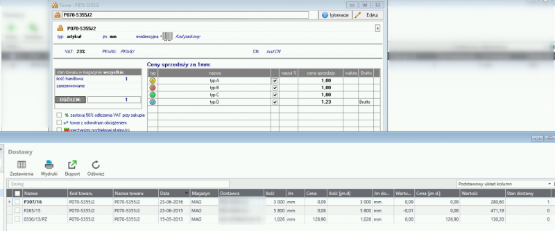

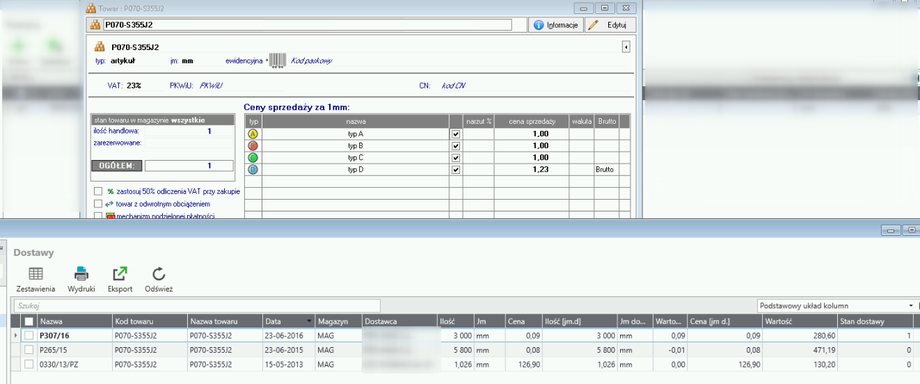

Mam podobny problem jak w temacie.
Handel ERP w wersji 2020.1
Towar na stanie 1 szt. a właściwie jeden mm.

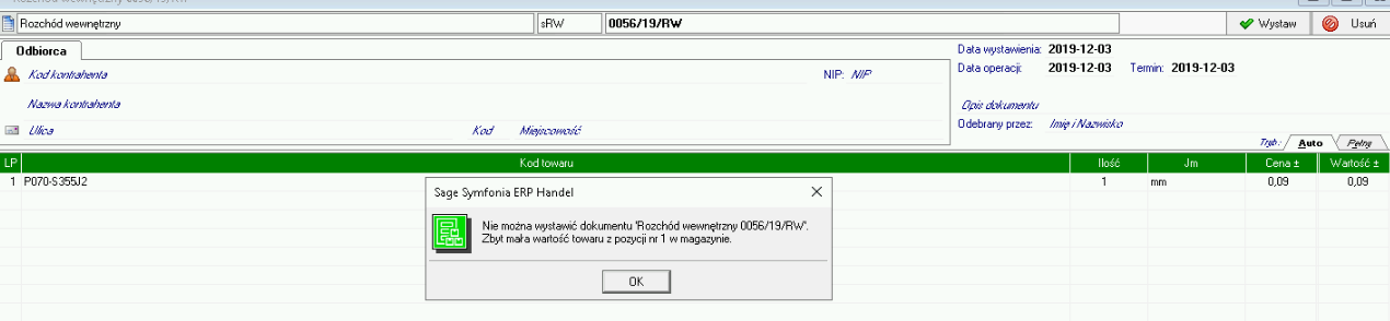

Przy wystawianiu RW błąd "zbyt mała wartość towaru"
Komentarz: Stan magazynowy i dostawy

Komentarz: Błąd
h1.png [ 50.38 KiB | Przeglądany 4896 razy ]
