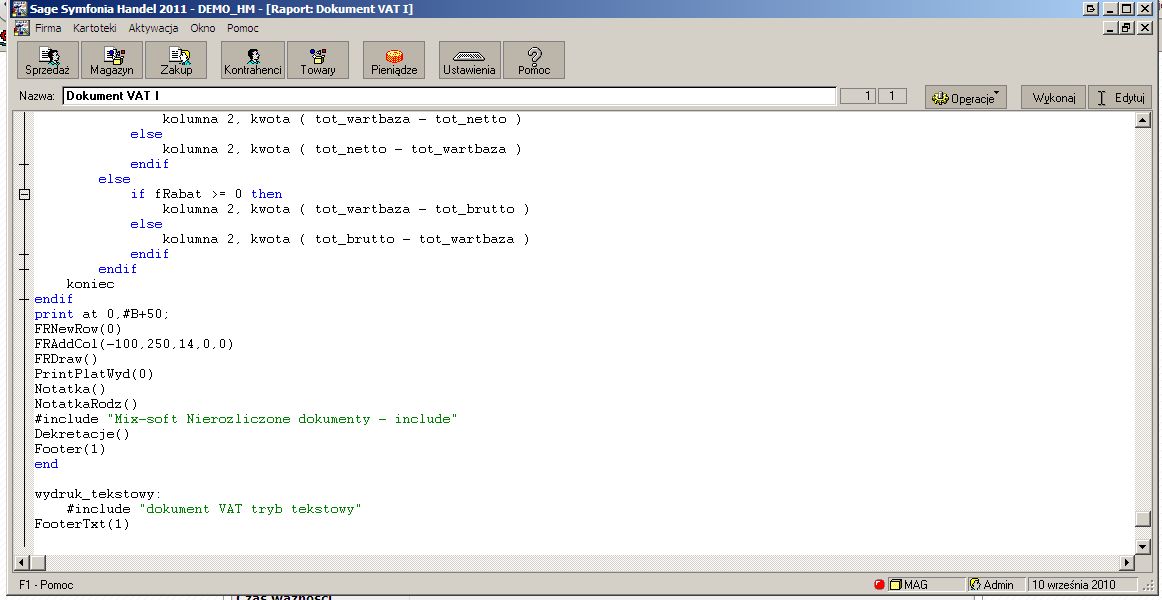

zmiana w raporcie Dokument VAT I powinna wyglądać tak jak w załączniku
Clipboard03.jpg [ 82.35 KiB | Przeglądany 7343 razy ]
2010-09-10, 16:08

Dzięki za załącznik. Mam tylko pytanie, bo coś się nie zgadza. Rafał skrót: #include "Mix-soft Nierozliczone dokumenty - include" stawia po Dekretacjach, Ty NotatkaRodz.
Podaj tylko w którym dokładnie miejscu utworzyć dodatkowy raport "stan rozliczeń z dnia wystawienia".

obojętnie :)
wstawiasz go tam gdzie chcesz by był na wydruku, jak wstawisz po przed Dekretacje() to będzie przed dekretacjami a jak wstawisz po to będzie na wydruku po dekretacji. Równie dobrze możesz wstawić przed Notatka() wówczas na wydruku będzie przed notatką.
Nie sądzisz ze prościej było by wstawić i wydrukować zamiast się zastanawiać i pytać ?
